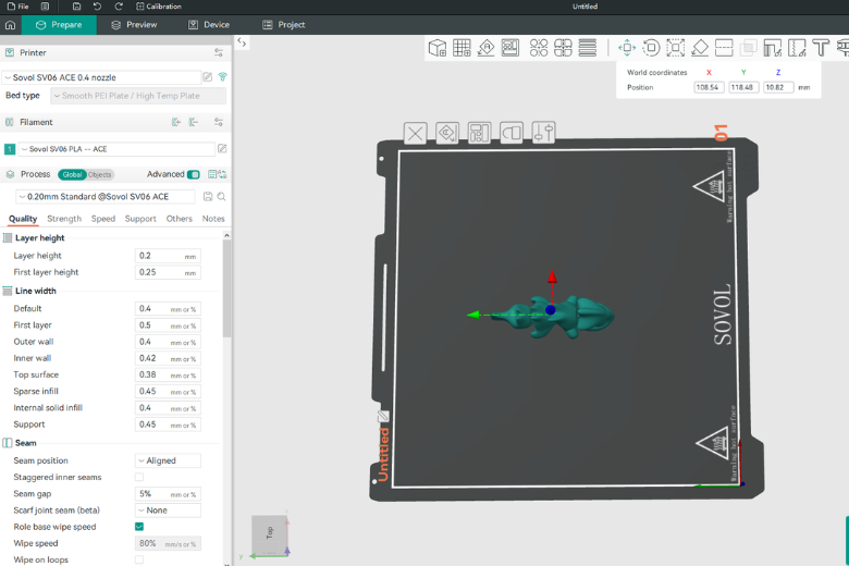

Configuración de claves en OrcaSlicer
Ajustar la configuración de OrcaSlicer puede mejorar significativamente su experiencia de impresión 3D. Al comprender y ajustar parámetros clave como la altura de capa, la retracción y el salto Z, podrá lograr una calidad de impresión óptima y reducir problemas comunes. A continuación, analizaremos estos ajustes esenciales en detalle.
Altura de la capa y velocidad de impresión
La altura de capa y la velocidad de impresión son dos de los factores más importantes que influyen en la calidad de las impresiones. La altura de capa determina el grosor de cada capa impresa, lo que afecta directamente la suavidad de la superficie y la resolución de los detalles. Una altura de capa menor, como 0,1 mm, produce detalles más finos, pero aumenta el tiempo de impresión. Por el contrario, una altura de capa mayor, como 0,2 mm, acelera el proceso, pero sacrifica algunos detalles.
La velocidad de impresión, por otro lado, controla la velocidad con la que se mueve la impresora al extruir el filamento. Las velocidades más lentas, generalmente de entre 40 y 60 mm/s, permiten una mejor adhesión y precisión, especialmente para modelos complejos. Las velocidades más rápidas, como de 80 a 100 mm/s, son adecuadas para diseños más sencillos, pero pueden comprometer la precisión.
Consejo: Comience con una prueba de calibración para encontrar el equilibrio entre la altura de capa y la velocidad de impresión que mejor se adapte a su proyecto. Ajuste estos ajustes gradualmente para observar su impacto en las impresiones.
Configuración de retracción en Orca Slicer
Ajustes de retracción Desempeñan un papel fundamental para minimizar la formación de hilos y el rezumado durante los movimientos que no requieren impresión. La retracción retrae el filamento hacia la boquilla, evitando que se escape el exceso de material. En OrcaSlicer, puede ajustar la distancia y la velocidad de retracción para adaptarlas al tipo de filamento y la complejidad del modelo.
Para la mayoría de las impresoras Sovol, una distancia de retracción de 2-7 mm y una velocidad de 20-100 mm/s Funciona bien. Sin embargo, para minimizar la formación de hilos, utilice una distancia de 1 a 2 mm y una velocidad de 20 a 45 mm/s. Estos valores reducen el riesgo de que el filamento se arrastre por la impresión, garantizando resultados más limpios.
Consejo profesional: Utilice un modelo de prueba de retracción para ajustar estos parámetros. Realice un ajuste a la vez para aislar su efecto sobre la formación de hilos y la supuración.
Z-Hop en Orca Slicer
Z-hop es una característica esencial En Orca Slicer, la boquilla se eleva durante el desplazamiento. Esto evita que roce las capas ya impresas, lo que puede causar imperfecciones en la superficie o dañar detalles delicados.La activación de Z-hop es especialmente beneficiosa para modelos complejos con salientes pronunciados o características intrincadas.
Al configurar la altura del salto Z, comience con un valor pequeño, como 0,2-0,4 mm. Esto garantiza que la boquilla se eleve lo justo para evitar colisiones sin aumentar innecesariamente el tiempo de impresión. Al evitar arañazos y manchas, el salto Z mejora la calidad general de sus impresiones.
  • Por qué es importanteEl salto Z reduce el riesgo de colisiones entre boquillas, lo que puede provocar desplazamientos de capas o impresiones dañadas. Para diseños complejos, esta configuración es indispensable.
Nota:Pruebe siempre las configuraciones de Z-hop con un modelo de calibración para asegurarse de que se alineen con las capacidades de su impresora y los requisitos específicos de su proyecto.
