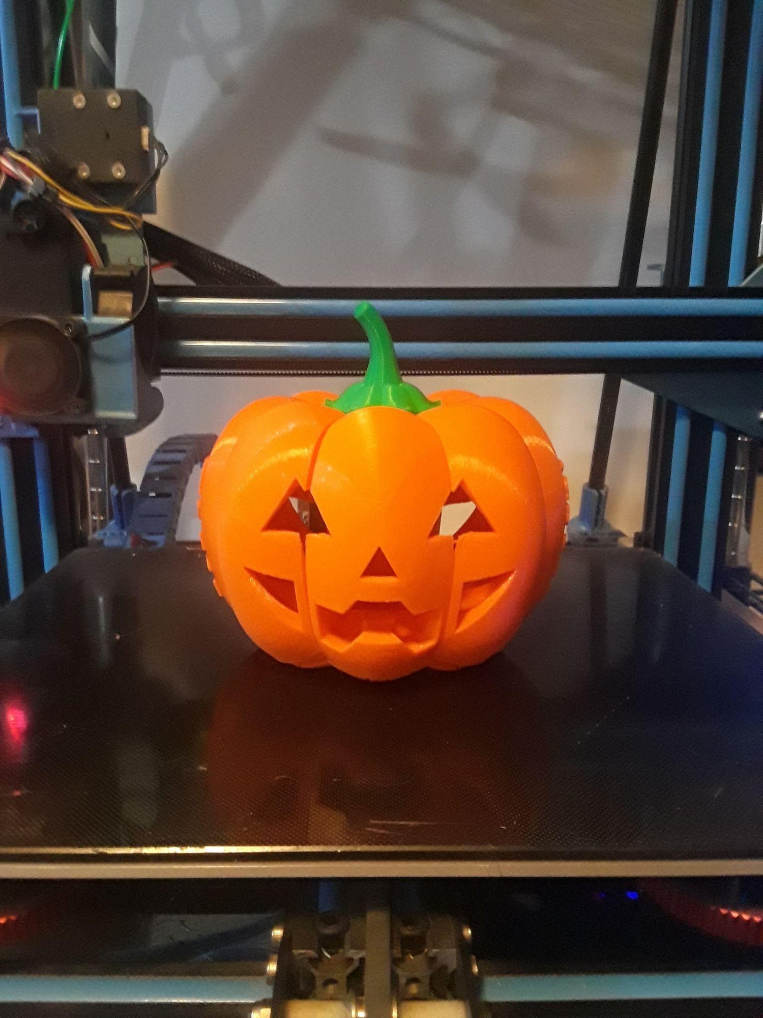

Il pieghevole Jack-O-Lantern STL è stato acquistato da Fab365.com per $3,49. Non sono in alcun modo affiliato a Fab365, ma sono rimasto colpito dai loro design pieghevoli.
